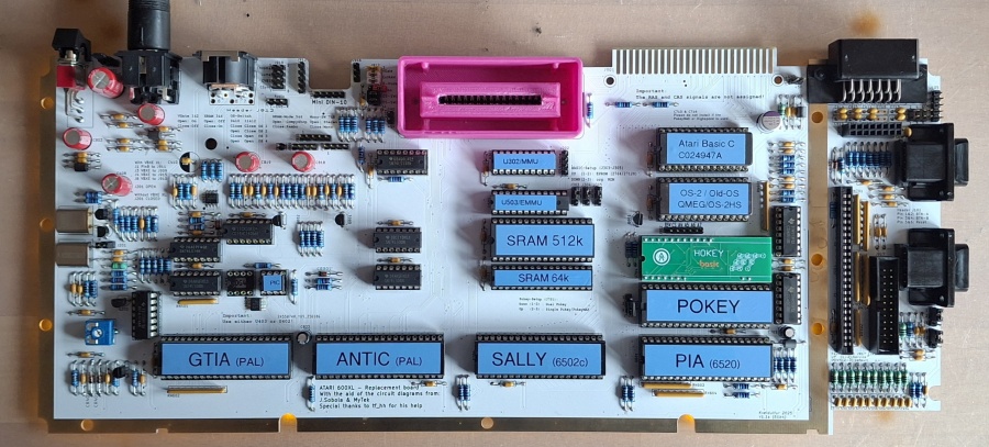

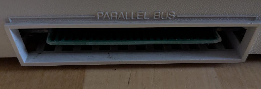

Wie ihr eventuell schon mitbekommen habt, gibt es Probleme mit Erweiterungskarten am PBI der 600XL+-Platine. Einige Mitglieder berichten davon, dass der Freezer 2014 oder der SysCheck nicht laufen, andere hingegen, dass diese Karten problemlos funktionieren. Ich habe selbst eine Platine, auf der mein SysCheck nicht laufen will, und habe schon vieles ausprobiert, um den Fehler zu finden.
Letztendlich habe ich die Platine an Jürgen gesendet, und er hat den Fehler recht schnell gefunden: Der PBI-Anschluss ist zu schmal!

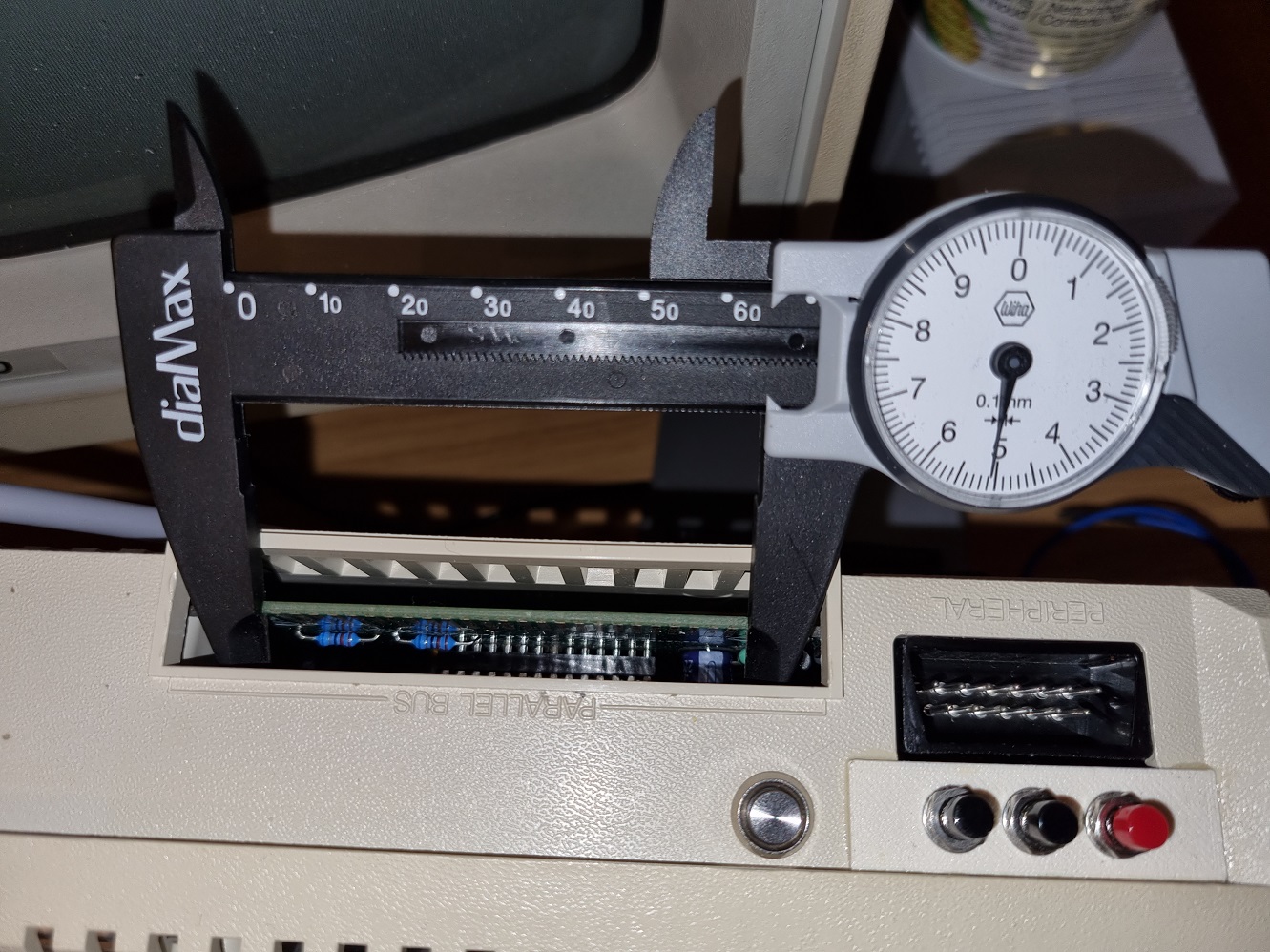

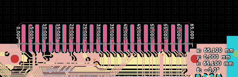

Der PBI-Anschluss hat bei meiner Platine eine Breite von 65,1 mm.
Jürgen hat folgende Maße an den original ATARIs gemessen:
  • 600XL Rev.A: 65,95 mm
  • 600XL Rev.B: 65,81 mm
  • 800XL Rev.A: 65,85 mm
Ich selbst habe auch noch eine Messung an einer org. 600XL Platine mit meinem Billigmessschieber durchgeführt und 66mm gemessen... also knapp 1mm ist der PBI am 600XL+ zu schmal. Die Folge ist, dass die Erweiterungskarte nicht richtig sitzt bzw. sich bewegt, wodurch der Kontakt gestört wird.
Ich habe deshalb die Gerberdateien der Platine von meiner Webseite entfernt und werde jetzt eine Testplatine mit 66 mm breitem PBI-Anschluss herstellen. Wenn dann alles funktioniert, werde ich diese Platine wieder veröffentlichen.
Und was ist nun mit den bereits aufgebauten Platinen???
Das war natürlich meine größte Sorge, dass ihr viel Geld investiert habt und die Platine nachher nicht funktioniert. Deshalb habe ich überlegt, wie man die vorhandene Platine "retten" kann – die Lösung ist recht simpel.

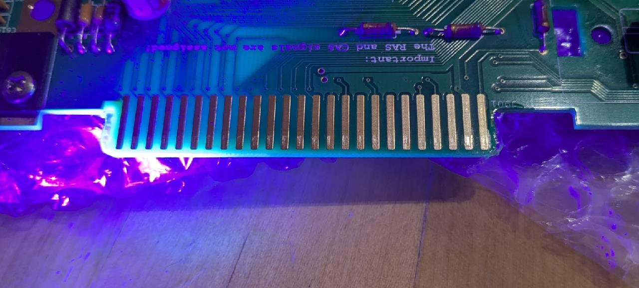

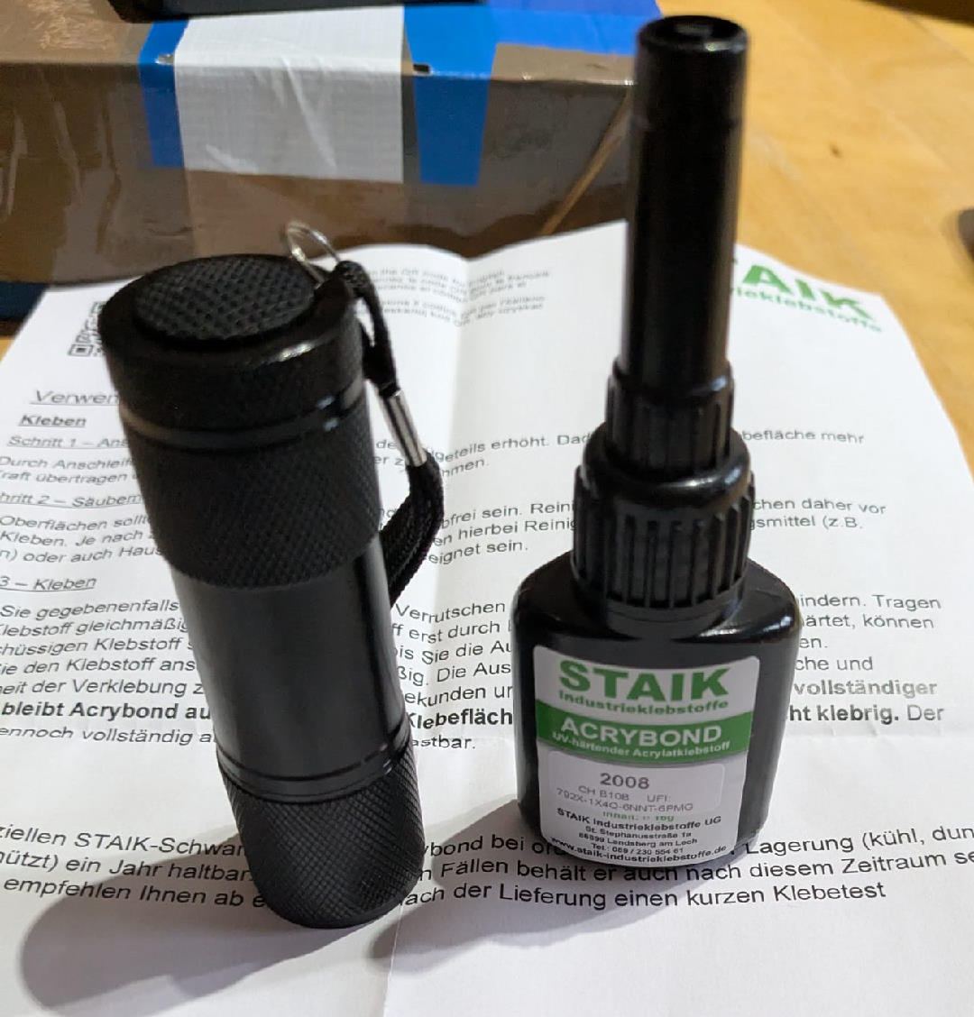

Ich habe Acrybond UV-Kleber (dickflüssig) verwendet. Im Prinzip will ich die Platine am PBI verbreitern. Ob man Acrybond oder irgendeinen anderen flüssigen Kunststoff nutzt, ist dabei sicherlich egal. Da ich zwei linke Daumen habe, musste es ein Kleber sein, der erst klebt, wenn ich es möchte. Deshalb ist dieser UV-Kleber für mich ideal. Er ist sehr dickflüssig, lässt sich gut auftragen und härtet durch UV-Licht wirklich hart aus. Leider kostet er knapp 22 Euro. 😞
Hier ein paar Bilder, wie ich es gemacht habe.
Als erstes trägt man den Kleber auf beiden Seiten des PBI auf und härten diesen durch. Daran denken, dass ihr nur 1mm insgesamt verbreitern müsst. Acryl-haerten.jpg
Anschließend kann man mit Schleifpapier (oder einen Dremel) den Kleber in die richtige Breite und Höhe bringen. Bei mir sind es leider 67mm geworden, da ich meinen Dremel nicht finden konnte und leider 2 linke Daumen habe 🙄 600XLwithAcryl.jpg

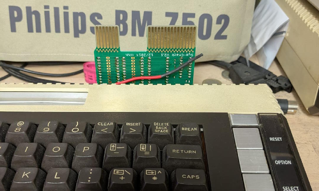

Der SysCheck lässt sich nun fest aufstecken und wackelt kein Stück mehr. 600XLwSysCheck.jpg

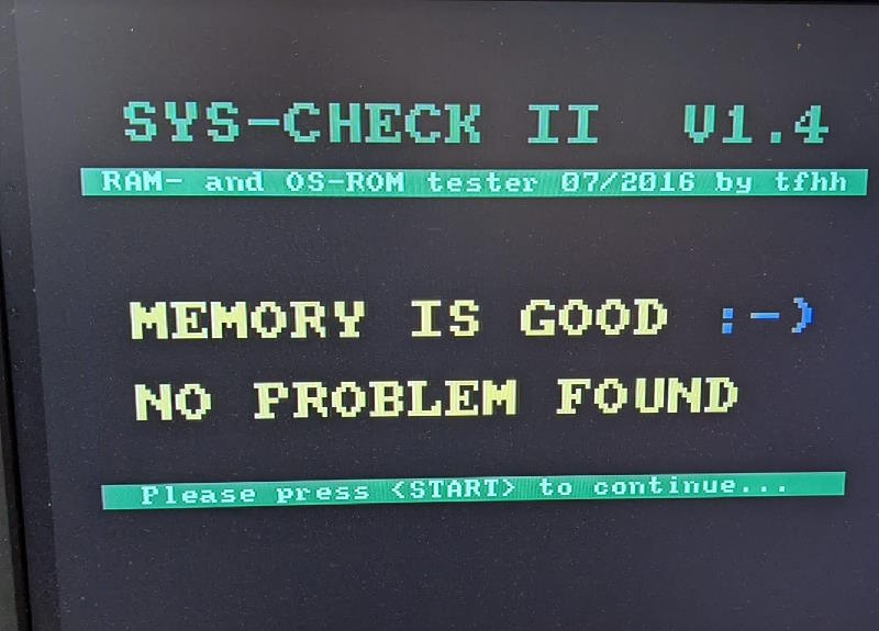

Wie ihr sehen könnt, läuft mein SysCheck nun am 600XL+ ohne Probleme – auch mehrfach gestartet. 🙂 SySCheck.jpg
Ich weiß, dass es nicht optimal ist, aber bei so einem Projekt können leider Fehler auftreten und 1mm ist echt wenig... reicht aber leider beim Computer völlig aus zu entscheiden, ob die Platine funktioniert oder nicht.

Was hast Du für eine UV Lampe genommen? Schwarzlicht oder sind da UVB oder UVC LEDs drin? Übrigens ne gute idee mit diesem Kleber! Und ja, sowas kenn ich auch zur genüge.. Siehe Tastaturplatine.
mega-hz schrieb: Was hast Du für eine UV Lampe genommen? Schwarzlicht oder sind da UVB oder UVC LEDs drin?
Oh, frag mich nicht soviel 😮 Ich habe dieses "Paket" bei Amazon bestellt: https://www.amazon.de/dp/B0C9PZ4FT5
Das hat super funktioniert... hätte ich nicht erwartet. 😀
Grüße Janko

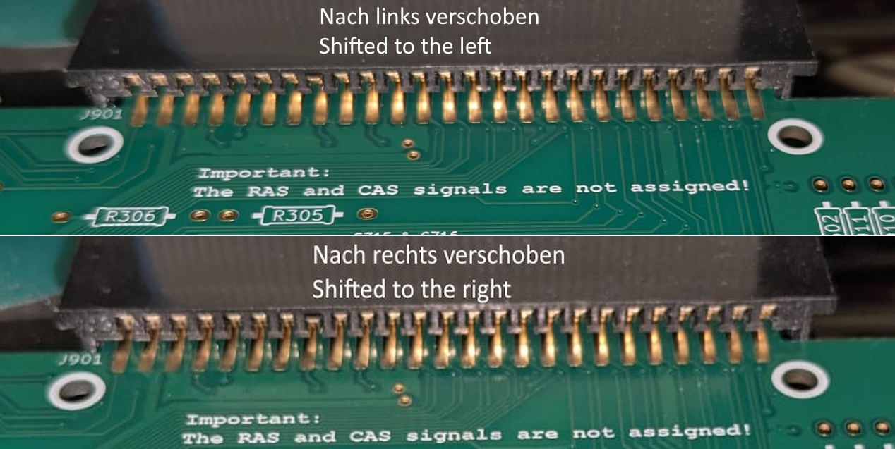

. ... OK, das macht Sinn und erklärt warum es manchmal geht.
Je nachdem wir mittig man beim Aufstecken die Kontakte trifft.
Noch eine Idee wäre, eine PBI2PBI Adapterplatine zu machen die dann Atari-seitig mittels Stiftleisten an den PBI gelötet wird. Dann ist der PBI zwar ca.1cm weiter raus, aber dafür stabil!
auch eine Idee: einfach in den Stecker des Freezers oder SysCheck links und rechts einen 0,5mm dicken, schmalen Folienstreifen einkleben. Dann muss man nicht an der Platine rumwerkeln.
Meiner Meinung nach kann man entweder den PBI verbreitern, oder die "Buchsen" durch Papier/Kleber enger machen. Es ist ja auch eine Frage, ob man regelmäßig die Erweiterungskarten wechselt oder nicht.

FlorianD schrieb: auch eine Idee: einfach in den Stecker des Freezers oder SysCheck links und rechts einen 0,5mm dicken, schmalen Folienstreifen einkleben. Dann muss man nicht an der Platine rumwerkeln.
das würde aber zur Folge haben, daß die jeweiligen PBI Geräte NUR noch in den 600XL+ passen und nicht in normale XLs... Würde ich nicht machen!
mega-hz schrieb: Noch eine Idee wäre, eine PBI2PBI Adapterplatine zu machen die dann Atari-seitig mittels Stiftleisten an den PBI gelötet wird. Dann ist der PBI zwar ca.1cm weiter raus, aber dafür stabil!
Da wäre dann noch die Möglichkeit, daß ich den PBI Bereich vom Mainboard abfräse und nur so viel stehen lasse, das man eine Adapterplatine anlöten kann! Geht natürlich nur, wenn das Board noch nicht bestückt ist!
bei mir scheint es trotzdem nicht zu funktionieren - weder Freezer noch SysCheck.
Ich habe sogar die obere Seite der Kontakte mit einem Multimeter auf Kontakt zum aufgesteckten Stecker geprüft - die waren alle okay.
Die Unterseite hab ich allerdings noch nicht geprüft. Da müßte erst wieder die Platine aus dem Gehäuse.
MfG, Erhard
Erhard schrieb: bei mir scheint es trotzdem nicht zu funktionieren - weder Freezer noch SysCheck.
Das tut mir Leid, aber jetzt habe ich auch keine Idee mehr. Meine Platine hat sofort nach dem "Fix" funktioniert... somit kann die Platine selbst eigentlich keinen Fehler (in dem Bereich) haben.
Grüße Janko
so, ich habe es gerade noch einmal geprüft - mit Board ausbauen und die Kontaktverbindungen durchmessen.
Alle Kontakte haben Kontakt aber es funktioniert nicht.
Mit dem SysCheck im Diagnosemodus bekomme ich einen roten Bildschirm.
Spannung am SysCheck gemessen war 4,975 Volt.
Kveldulfur schrieb: Das tut mir Leid, aber jetzt habe ich auch keine Idee mehr.
Kein Problem. Vielleicht liegt der Fehler ja auch auf meiner Seite. Irgendwas falsch zusammengebaut, irgendein GAL wo der Inhalt nicht stimmt oder was auch immer.
Freilich würde ich es dennoch gerne herausfinden aber ansonsten läuft der Rechner ja.
Hab soeben auch mal mit einem Spielemodul (onEscape auf AtariMAX) getestet, geht auch. Astreines Bild und Ton.
Erhard schrieb: Mit dem SysCheck im Diagnosemodus bekomme ich einen roten Bildschirm.
Genauso war es bei mir auch. Und dann mache ich den AcryBond an den Seiten und schwubs klappt es.... 😲 Gerne kann ich Dir den Kleber zusenden und Du probierst es damit aus!

es gibt meinerseits neue Erkenntnisse.
Ich habe mich noch mal vergewissert, wie sich so Teile wie der Freezer ins System einblenden.
Da geht es darum, daß die extern das Refresh-Signal aktivieren, was wohl nur möglich ist, weil der ANTIC in NMOS gefertigt ist und man so das Signal auf Null ziehen kann.
Hab ich Schlaumi gedacht, ich tausche mal den ANTIC -> hat nix gebracht
Hab ich Schlaumi gedacht, tauschte mal das Master Control Programm - ähm, die CPU -> der Bildschirm bekam eine andere Farbe beim SysCheck
Okay, prüfste mal die MMU. Programmiergerät rausgekramt, GAL16V8B rausgesucht, Jedec-Datei eingelesen und verglichen -> Fehler Okay, GAL gelöscht, Leertest -> Fehler PIN 2. Okay, neu in den Sockel gesetzt, nochmal Leertest -> OK. Nochmal gelöscht -> Fehler PIN 2.
Neues GAL aus der Schublade geholt und programmiert (keine Fehlermeldung, blöderweise sind immer Optionen wie Encrypt Chip und Lock per Voreinstellung aktiv und ich will da nichts locken oder encrypten habs dann aber erduldet daß das GAL jetzt so programmiert war).
GAL eingesetzt, ANTIC und CPU wieder zurückgetauscht -> Freezer geht, SysCheck geht.
Ist jetzt nicht das erste GAL, was offenbar defekt ist. Ich hab auch ein neu gekauftes GAL ATFxxxx, das zickt auch rum.
Ich will mal hoffen, daß es nicht mein Programmiergerät ist, was die GALs kaputt macht.
Ich glaube ich muß mal schauen, was mein guter alter GALEP-4 programmieren kann, dummerweise brauche ich für den einen Rechner mit LPT-Port.
Ich hätte noch Thinkpads mit W95 / W7 und LPT on Board.
Dann lag es nicht an der Breite des PBI der Platine? Hmm... egal, ich habe jetzt die Breite angepasst und sobald ich weiß, ob damit alles funktioniert, werde ich die neuen Gerber publizieren. Kann ja nur besser werden 😉
Es freut mich zu hören, dass Deine Platine jetzt läuft 🙂 und ich merke mir, dass evtl. der GAL defekt sein kann, auch wenn alles andere soweit funktioniert.

Bei mir funktioniert der SysCheck einwandfrei (siehe weiter oben). Ohne Klebeorgien. Ich programmiere meine GALs mit dem Galep IV. Von den chinesischen GALs (Aliexpress) waren von zehn Stück vier kaputt. Die ließen sich aber gar nicht erst programmieren.

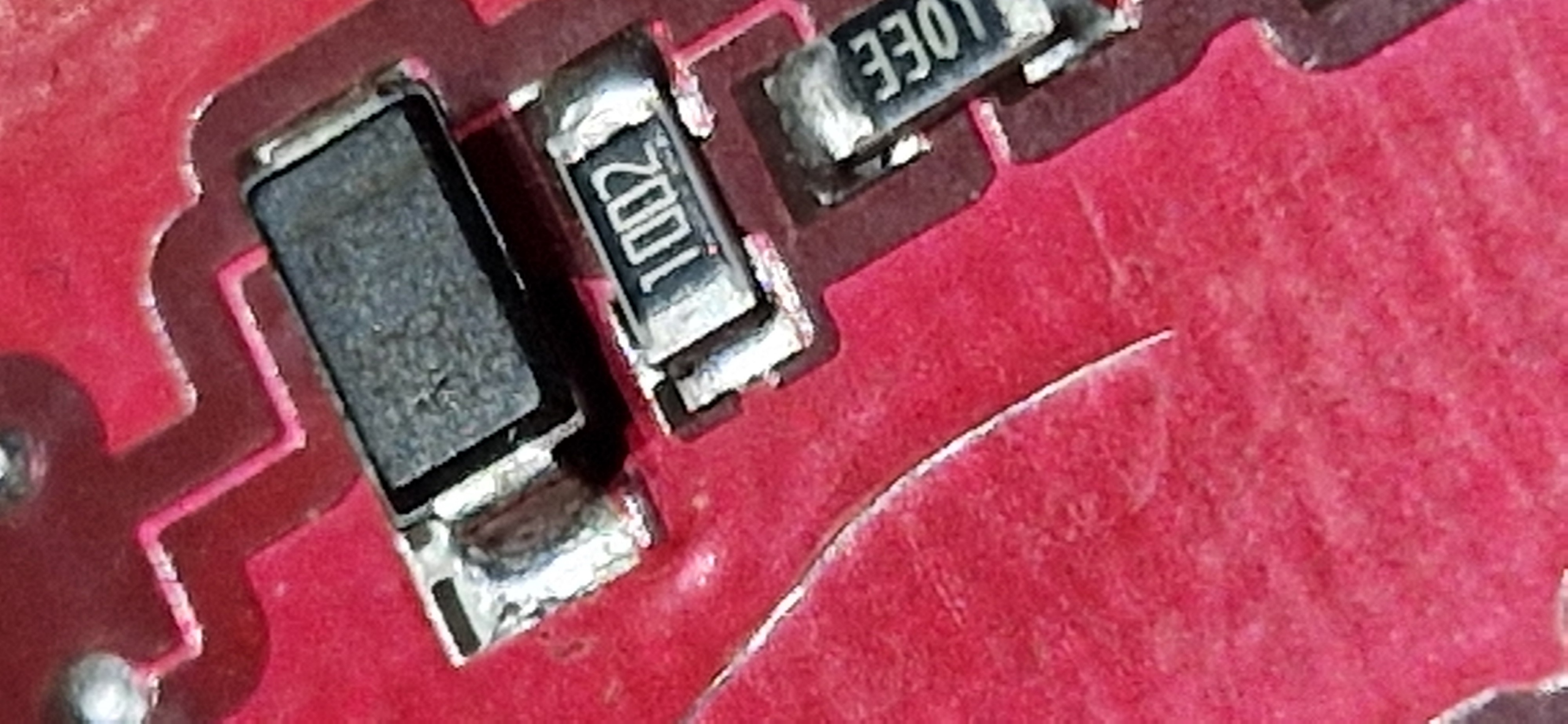

Kveldulfur schrieb: Jetzt habe ich heute meine grüne LEDs geliefert bekommen und einen kleinen Schock bekommen wie klein die sind... 😲 ob ich das hinbekomme....

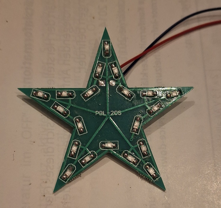

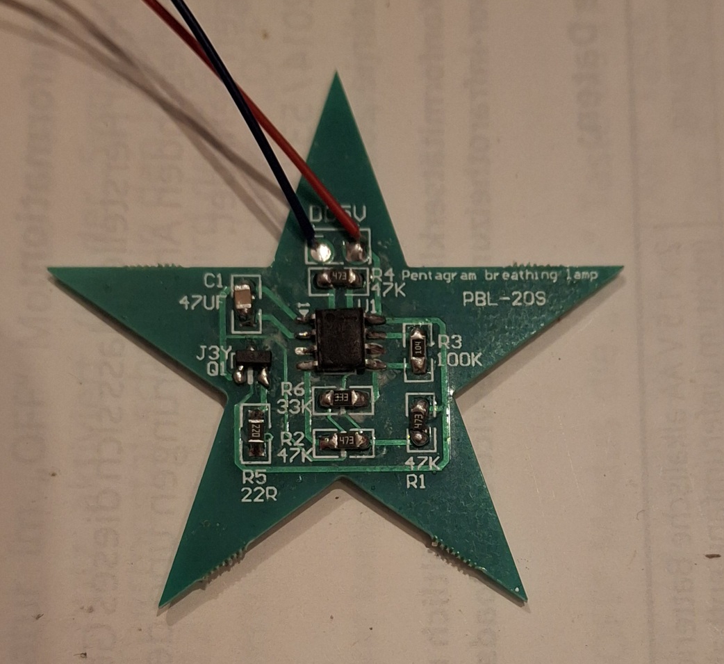

Ich hab ein schönes kleines Übungsplatinchen bei AliExpress besorgt um für SMDs zu üben. Ist halb so schlimm und klapp mit etwas Geduld und einer guten Lesebrille recht gut.
etwas weniger Lötzinn an den LEDs / R's / C's, dann ergibt das ne schöne Hohlkehle!20250112_185026.jpg (das krissilge kommt vn der Handy-Vergrößerung)
Sind die echt von Hand mit einem Lötkolben gelötet? Dann alle Achtung. So schön bekomme ich das nicht hin.
Oder mit Heitzplatte und Lötpaste?

Olix schrieb: Sind die echt von Hand mit einem Lötkolben gelötet? Dann alle Achtung. So schön bekomme ich das nicht hin.
die sind mit Paste und Ofen gelötet, geht per Hand aber ebenfalls so gut. dies hier ist von Hand gelötet: 20250112_202733.jpg

mega-hz schrieb: Bin grade am überlegen... 0805 LEDs in UV? wäre auch ganz nett! (Oder IR, dann werden die Fotos überblendet 🙂 )
@mega-hz: Wie sieht das mit UV aus? Sieht man da überhaupt was oder ist UV das was man umgangssprachlich als "Schwarzlicht" bezeichnet?
. Hallo Oliver
Wenn UV, dann bitte den richtigen Lichtschutzfaktor nutzen. Nicht das Du nachher aussiehst wie 'ne Tomate.
ja, sind UV-A LEDs, auch als Schwarzlicht benannt! @Mathy: die UV-C nehme ich lieber zum Eprom Löschen, sehen auch nicht so schick aus...

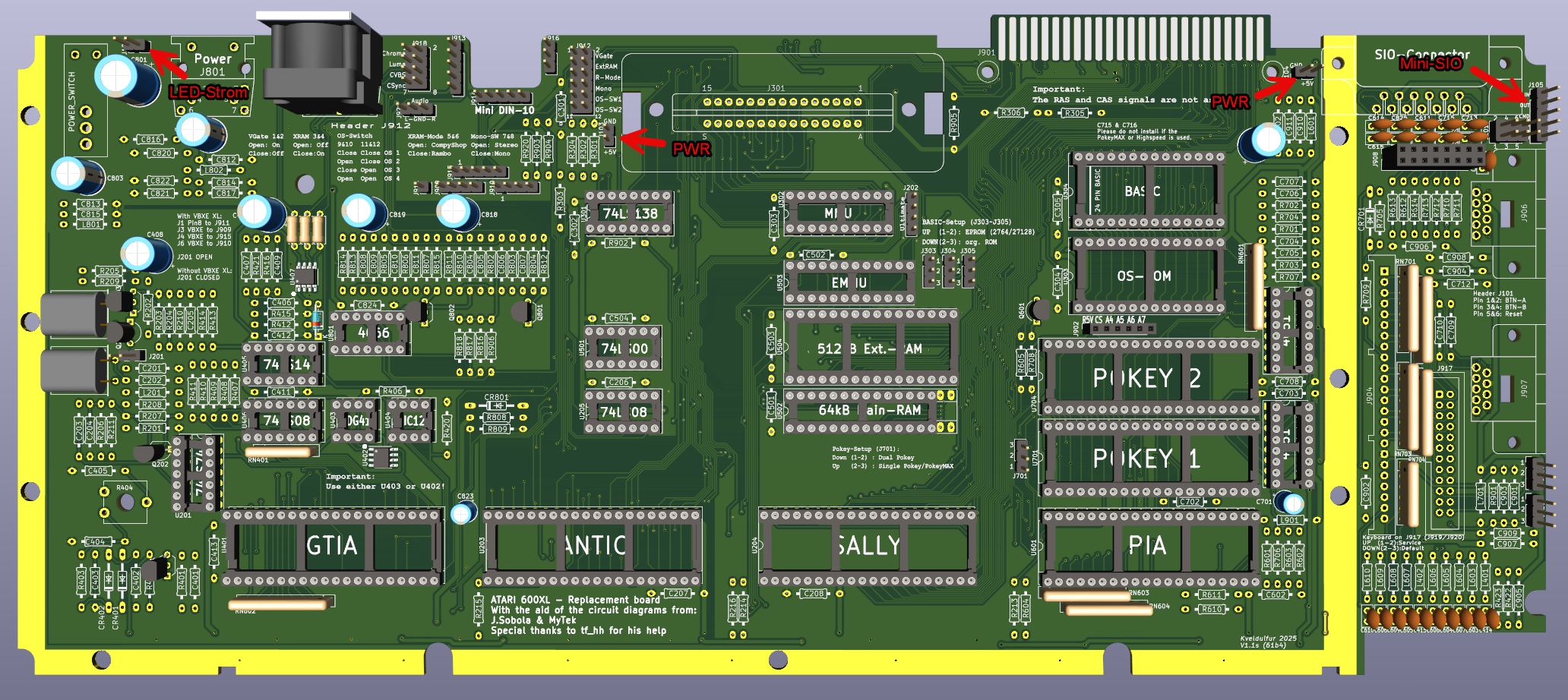

@Kveldulfur: Das weiße Board ist heute gut bei mir angekommen. Vielen Dank. Freu mich schon aufs zusammenbauen.
. Meine 600XL+ "LED-Edition" ist erfolgreich bestückt. Was soll ich groß sagen: "Ich liebe dieses Board" - Ich kann Kveldulfur gar nicht oft genug Danken, für die viele Mühe die er sich mit diesem Remakeboard gemacht hat.
Wer sich wundert: Der Zweite POKEY ist ein HOKEY. Mehr dazu hier: https://abbuc.de/forum/viewtopic.php?f=3&t=3966 Der kommt final aber wieder raus, dafür ein POKEY-Max rein.
Das Board kommt dann in das Plexiglas-Gehäuse von kgo : https://abbuc.de/forum/viewtopic.php?f=17&t=3559
Wenn alles klappt bekomme ich auch noch die Anschlussplatine für die Mini-DIN-Buchse und das interne FujiNet in weiß.
